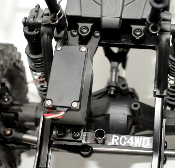

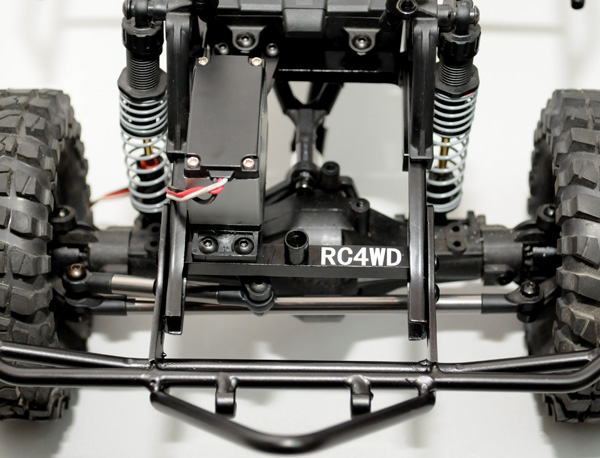

ชุดย้ายเซอร์โวสำเหร็จรูปครับ
ของ RC4WD ไม่รู้ว่าที่คุณกันต์สั่งใด้หรือเปล่า
เผือท่านใดสนจัยก็ลองติดต่อดูครับ
https://www.rc4wdint.com/index.php?dispatch=products.view&product_id=30890
 :Z4:ถ้าต้องการเซฟเงินลงมาหน่อยก็นี้ครับ :Y2:
ผมว่าใช่นะ ดูจากรูปเอา
เป็นแผ่นที่วางเซอร์โวที่เพลา
เเล้วเอามาเจาะรูยึดการคัสซีอีกที
ลองดูครับ :Y8:
หรือถ้าแปลออกก็ตามลิ้งไปเลยครับ :Z1:
http://www.scale4x4rc.org/forums/showthread.php?t=31926
« แก้ไขครั้งสุดท้าย: 03 พฤษภาคม 2011, 18:59:50 โดย AUN_CSM »
