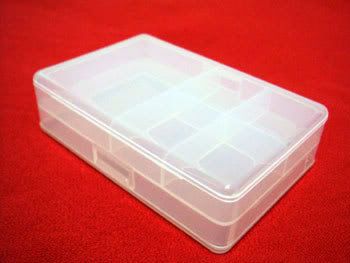

13. กล่องเล็กๆ มีฝาปิด
เอาไว้เก็บเศษลวดเชื่อม
ที่หลอมละลายตกลงตามพื้นครับ ( มือใหม่ก็แบบนี้เละ ) :Z1:
เพราะสามารถนำกลับมาใช้ใหม่ได้ครับ
