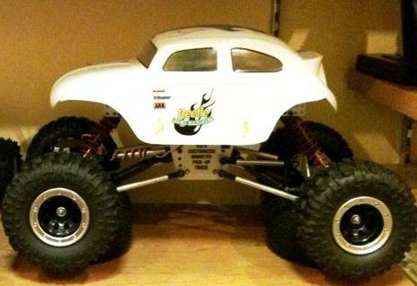

สุดแล้วครับไม่รู้จะทำอะไรต่อแล้วหมดล่ะ รออัพเกรดอุปกรณ์

เอวบาง (อ่อน)ร่างเพรียวดีแท้ครับ

รถของ HAIBOXING รึเปล่าครับ

ใช่แล้วครับ HBX 1/10 rockfighter รถจีนราคาสี่พันกว่าบาทนี่แหละครับ เอามาอาบน้ำทาแป้งเอาเข้าประกวดนางงามได้เหมือนกันครับ

สวยงามมากครับ...ผมก็มีอยู่คันหนึ่งก็ยังเล่นอยู่ครับ..และถ้าไม่เป็นการรบกวนพอจะบอกวิธีในการดัดลิ้งล่างให้งอ...ทำยังงัยครับ..ขอบคุณครับ...

ดัดลิให้ได้ตามต้องการมี......ถ้ามีที่ดัดท่อทองเหลืองที่ช่างแอร์เค้าใช้กันก็ดัดได้แล้วครับถ้าไม่มีผมเอาคีมล็อกจับติดขอบโต๊ะแล้วก็เอาคีมล็อกอีกอันจับแขนลิงค่อยๆดัดลงมากน้อยตามต้องการครับ วัดระยะที่จะเป็นจุดที่จะงอก่อนนะครับเดี๋ยวรอยดัดมันจะไม่เท่ากันทีนี้จะดัดสวยไม่สวยก็อยู่ที่ฝีมือละครับ

รายละเอียดการดัดแปลงคันนี้นะครับ เน้นการจัดการด้วยตัวมันเองไม่มีการซื้อเพิ่ม สิ่งที่ท่านต้อมมี เครื่องมือพื้นฐานทั่วๆไป ตะไบเหล็กเล็กใหญ่ก็ตามแต่ท่านจะหาได้ เลื่อยเหล็กสว่านไฟฟ้าแล้วก็ใจที่อยากจะทำ
เริ่มจากแยกชิ้นส่วนตัวรถออกจากกันให้หมด แขนลิ้งต่างๆถอดออกให้หมด(แล้วจำด้วยนะครับอันไหนเป็นอันไหนเอาโครงมาตัดส่วนล่างออกผมเหลือติ่งยื่นออกมาแค่จับหัวบอลลิ้งเท่านั้น(ผมชอบ)
ตัดอะไรออกบ้างเจาะเพิ่มตรงไหนก็อย่างที่เห็นและครับ
จะเห็นว่าผมแบ่งแบตออกเป็นสองก้อนวางกลางตัวหนึ่งก้อนอีกก้อนวางที่คานด้านหน้า
ย้ายแขนลิ้งด้านบนลงมาใต้เพลทบน
อีกก้อนอยูนี่รัดด้วยเคเบิลไท

ส่วนที่ตัดออกอย่าทิ้งนะครับ ตัดออกให้สวยๆด้วยอย่าให้เสียรูป
เอาด้านล่างที่ตัดออกม่แต่งด้วยตะไบขยับรูน็อตหน่อยเอาไปใส่เป็นแขนจับลิ้งบนที่คานหน้า
รองน๊อตวักตัวนะครับเดี๋ยวมันไม่ได้ศูนย์ต้องขยายรูด้านที่จับกันหัวบอลลิ้งด้วยนะครับรูมันเล็กใส่น็อตไม่ได้

กลับด้านเซอโวที่ด้านหน้าย้ายแขนชักเลี้ยวล้อเอาไปไว้ด้านหลังอาจต้องรองแหวนนิดนึง
ใช้ที่ยึดเซอโวเดิมได้นะครับเอาออกมาเจาะรูยึดหมอนรองเซอโวใหม่ล่นลงไปซักเซ็นต์เซ๊นต์ครึ่งก็ได้
ผมมีแผ่นอลูก็เลยตัดแผ่นอลูใส่ซะเลย

จะเห็นว่าแขนลิ้งด้านล่างผมใส่ด้านนอกแล้วแต่นะครับตามไม่ตามไม่ว่ากัน
แขนชักเลี้ยวหลังอยู่เหมือนเดิมหรือจะกลับเข้าด้านในก็แล้วแต่(ผมชอบแบบนี้)
แขนอลูหนาสองจุดห้า มม. ตัดและดัดเองตามใจชอบ
ความยาวและระยะรูน๊อตเทียบกับระยะแขนชักเดิมเอาให้เท่ากันครับ
ผมกลับแขนเซอร์โวขึ้นด้านบน(ชอบ)สวยดีอันนี้ก็แล้วแต่ใครจะชอบแบบไหนนะครับ

ทีนี้มาว่ากันต่อ ลิ้งที่งอผมเอาแขนลิ้งวัดระยะที่จะดัดแล้วก็เอาคีมล๊อคจับติดขอบโต๊ะเอารอยที่วัดไว้ขอบโต็ะเอาคีมล๊อคอีกอันจับอีกด้านนึงค่อยๆงอลง(ค่อยๆงอค่อยๆดัด)สวยไม่สวยเท่าไม่เท่าก็อยู่ที่ฝีมือละครับ
ลิ้งหน้าหลังดัดไม่เท่ากันปรับระยะหูจับให้ไกลสุดเท่าที่จะทำได้
จะงอกี่ที่ก็ตามใจงอมากงอน้อยก็ลองดูครับผมงอแขนหน้านับจากสุดแขนลิ้งนะครับหัวบอลลิ้งไม่เกี่ยว 1.5 ซม.ลิ้งหลัง5.5ซมงอลงประมาณ20องศาโดยประมาณด้านหลัง40องศา ประมาณเอานะครับ
อืม....เมื่อประกอบล้อแล้วความสูงจากพื้นถึงท้องรถ3.8นิ้ว4นิ้วโดยตลับเมตร

ผมใส่ แคป ค่อมสายไฟบวก,ลบที่สปีด เค้าว่ากันไฟกระชาก
จะใส่แบตลิโพควรทำนะครับ ผมใช้ลิโพสองเซล1000มิลลิแอมส์15ซี ก้อนเล็กๆ
ตัวนี้ละครับที่ค่อมเข้าไปดูคั่วบวกคั่วลบด้วยนะครับต่อผิดมีเฮ
ผมกลับด้านโช้คต้องสลับบอลลิ้งด้วยนะครับขนาดรูน๊อตมันไม่เท่ากันผมรองแหวนหนีบหูที่ด้านล่างด้วยมันจะให้ตัวได้น้อยลงแต่ผมชอบไม่ทำคามก็ได้นะครับ

เพลทด้านล่างเอามาตัดซะกุดหมดเลย(ไม่ดีอย่าทำตาม)เหลือเท่าที่จำเป็น แต่ผมชอบบบบบ
ผมเอาลิ้งเข้าด้านในทั้งหมด
สังเกตดีๆนะครับผมต้องปาดตัดหลบหัวบอลลิ้งมากพอดู
จากไม่มีเอวตอนนี้มีเอวแล้วค้าาาาาาาา
เสร็จละรออัพอุปกรณ์แล้วจะมาสำแดงให้ดูอีกทีครับ

ลืมเรื่องยางผมเอา อินเสิท ออกมาตัดจากโดนัทกลมเป็นดาวแฉกๆ ยังยังไม่พอผมตัดดอกยางออกด้วยขอบอกมันนิ่มและเกาะพื้นผิวได้ดีกว่าเดิมยังกะยางคนละเส้นเลย
ครับ ถ้าทำตามผมแล้วมีอะไรไม่เข้าใจก็โทรมาคุยได้ครับ
