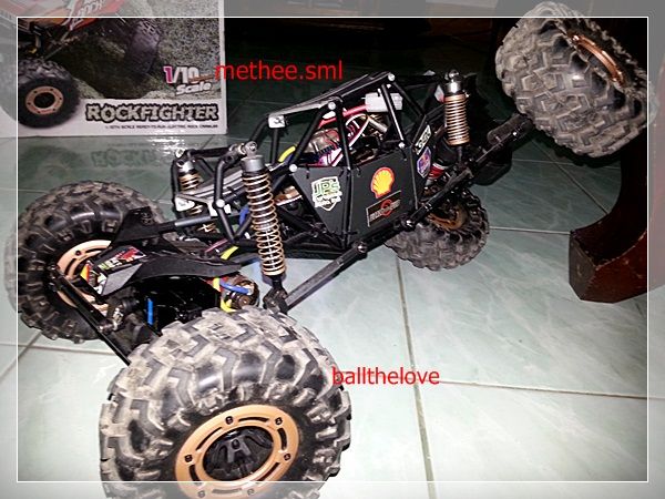

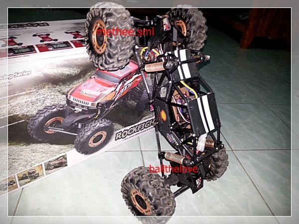

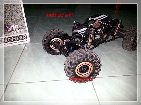

สวัสดีครับ ผมนายบอลนะครับ พอดีว่ามีรถไต่จีนอยู่  คือเจ้า hbx rockfighter ซื้อมาเมื่อก่อน 5500 บาท

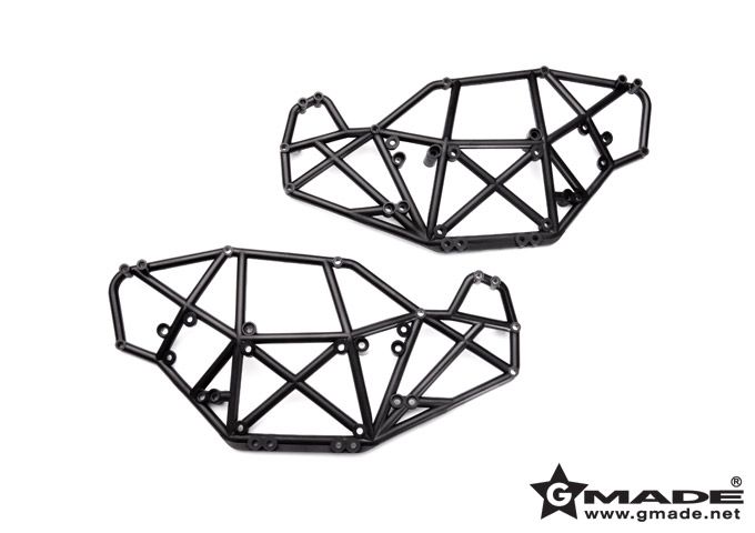

วันหนึ่งดันไปเจอ gmade r1 chassis มือหนึ่งเลยใน ebay ราคา 260 บาท เท่านั้น ค่าส่ง 400 กว่าๆ รวมเป็น 600 กว่า ก็ไม่เป็นไรนึกสนุกขำๆอยากลอง
เลยสั่งมาจาก ebay 1 สัปดาห์ถึงหน้าบ้าน
วัสดุอุปการ์ก็ไม่มีอะไรมาก
-  gmade r1 chassis    200฿
-  hbx rockfighter    ของเดิม
-  กล่อง DVD           5฿
-  น๊อต 3mm ตัวผู้ตัวเมีย    ซื้อร้านก่อสร้าง คู่ละ 2 ฿
- กระป๋องสีดำด้าน   35฿

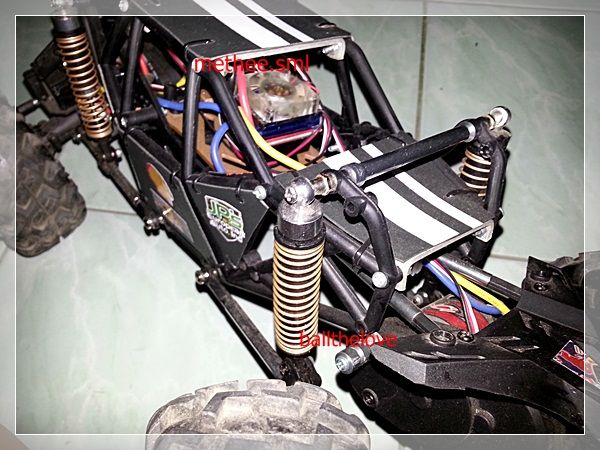

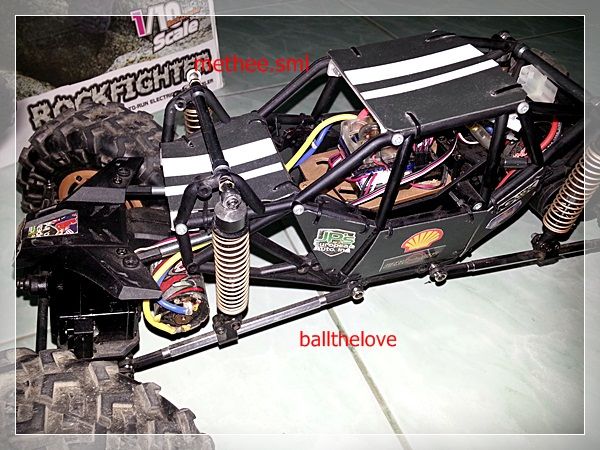

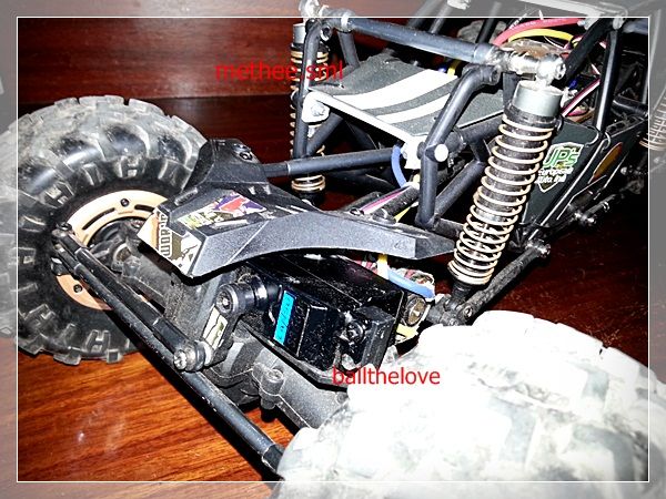

วิธีทำก็ไม่ยาก
1.แกะลื้อถอนๆๆ โครง  hbx rockfighter ออกให้หมด
2.ลองเอาโครงเดิมไปวักขนาดกับ gmade r1 chassis ดู เพราะมันจะต้องไปอยู่ใน gmade r1 chassis  ตัดส่วนเกินออก พ่นสีดำ เพื่อนความเนี่ยน(ผมยังพ่นไม่หมด)
3.ประกอบ ขันน๊อตตามใจชอบ หาเหลี่ยมมุม ให้ดี
4.นำกล่อง DVD มาตัดเป็นกาบ ติดสติ๊กเหอร์ตามใชชอบ
5.ลองเทส ไม่พอใจ setup ใหม่ตามใจชอบ
ปล. ของผมตัวต้นแบบนะครับ ย้ำนะครับว่า โช๊ค มอเตอร์ สปีด แบต ลิีงค์บน ลิ้งค์ล่าง เดิมหมด
มีไร PM สอบถามได้ครับ

« ตอบกลับ #5 เมื่อ: 13 มีนาคม 2014, 16:12:55 »
ดูจากในรูปเวลารถให้ตัว
สปริงน่าจะโดนแชสซีรึป่าวครับ
