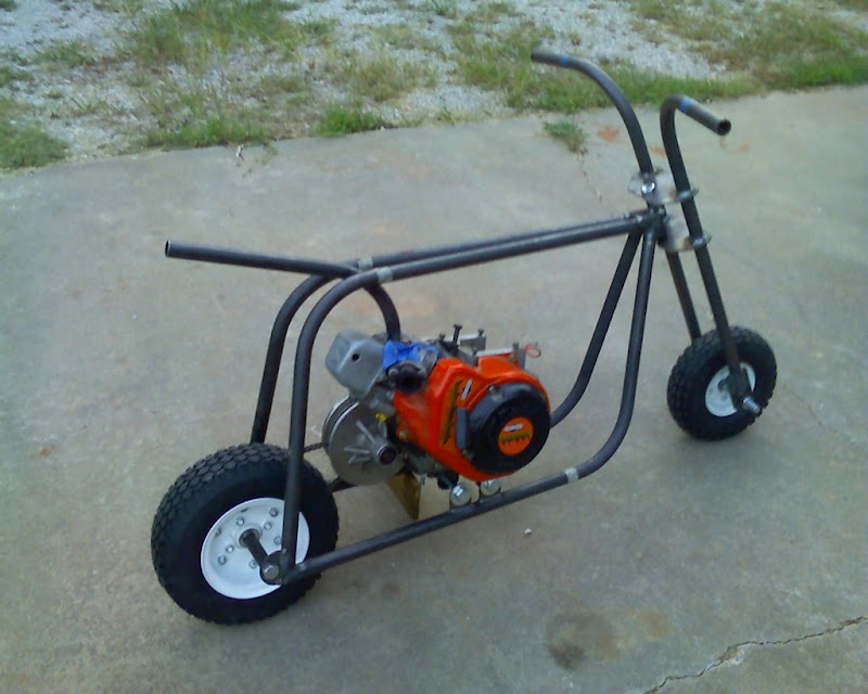

Re: Project " Thai Pocket Scooter Custom Made " = 75%
« ตอบกลับ #66 เมื่อ: 25 ตุลาคม 2009, 00:45:26 »
มารอดูครับ  เมื่อไหร่100%
ดูจากโครงที่อ๊อกมา น่าจะงอตรงข้องอ  ถ้าเหล็กไม่หนาพอ
เสริมฉากมาอีกนิด  เพิ่มความแข็งแรง  เอาไว้จั๊มโหดๆ(ขี่ธรรมดาไม่มันส์)
เรื่องเบรค  ลองไปดูของมอเตอร์ไซค์บ้านเรา  ส่วนใหญ่ก็มีลูกสูบด้านเดียว
ดันข้างเดียว  อีกข้างแปะไว้เฉยๆกับจานดิส  แต่มันขยับซ้ายขวาอิสระ
เพราะที่ขายึดคาลิเปอร์มีแกนเล็กๆ  2แกน ยีดไว้กับกระบอกช็อคอัพ
คาลิเปอร์เลยอิสระ  ไม่งั้นเวลาผ้าเบรคใหม่(หนา) ก็ติดจานดิส
พอผ้าเบรคบางก็ไม่โดนน่ะสิ   แล้วอีกอย่างถ้าสีกันตลอดใหม้แน่ๆ
จานดิสเบรคต้องเรียบครับ  ไม่งั้นเวลาเบรคจะสู้มือ  คันเบรคจะเด้งขึ้นลง
แต่ถ้าจะเอาไม่สีเลย  ดรัมเบรคจะลื่นกว่า  เพราะผ้าเบรคเด้งออกจากดุมเลย
ถามต่อว่า  ถ้าใช้เครื่องตัดหญ้าแถวคลองถม   1จะคำนวนอัตรทดเกียร์ยังไง
2 เครื่องตัดหญ้ามันมีคลัชหรือเปล่า  ไม่งั้นก็จอดเฉยๆไม่ได้
3 ล้อ ยาง ซื้อที่ไหน
4 เห็นถังน้ำมัน มันอยู่ต่ำ(ถ้าแบบในรูป)  มันมีปั๊มติกไม๊เครื่องตัดหญ้าเนี่ย
หรือใช้แรงดึงดูดโลก  แบบมอเตอร์ไซค์  (โดยเอาถังไว้ด้านบน)
เผื่อจะเอามาแปลงมั่ง  เป็นแบบถอดประกอบได้หรือพับได้  เก็บไว้หลังรถ
เวลาไปเที่ยวต.จ.ว.  ;D

          เมื่อไหร่ 100% ตอบไม่ได้ครับ เสาร์ที่ 31 ว่าจะทำแท่นเครื่อง อาทิตย์ติดงานสเกล เสาร์ และอาทิตย์หน้า รันอินเครื่อง อาทิตย์ต่อไปทำสวย อาทิตย์ต่อไปน่าจะ Complete 100 % ครับผม
  - เรื่องคอเดี๋ยวลองขับค่อยว่ากันครับ แต่ไปลูบของจริงมาแล้ว เค้าก็ไม่มีดามกันครับ เดี๋ยวยังไงลองดูหลังการใช้งงานก่อนครับ
  - จัมพ์คงไม่ครับ ขี่ Racing ธรรมดา ๆ พอครับ (ขี่ธรรมดาก็ล้มแล้ว) รถมันเป็น Hardtail ไม่มีแรงซับนอกจากลมยาง คงไม่อะไรมันมากครับ อะไหล่รถพอหาได้ อะไหล่คนมันหายากครับ  ;D
  - เรื่อง คาลิปเปอร์จบแล้วครับ เค้าจัดเป็น Set มาให้ แค่สงสัยระบบมันเท่านั้นครับ ซึ่งคาลิปเปอร์ที่ได้มา ก็แบบคุณ Ake บอกครับ มันให้ตัวได้ เพราะมันมีแกนเล็ก ๆ อยู่
  - เรื่องอัตราทดถ้าศึกษาจริงก็คงต้องมีการคำนวน แต่ถ้าของหรืออะไหล่ที่เราเอามาแปลงแบบ Project นี้ ซึ่งล้อที่ได้มาก็ถูกใจทางทีมกัน จะเห็นได้ว่าเราไม่มีทางเลือกมากนัก จะมีแค่ สปอร์หน้า 2 เบอร์ สเปอร์หลัง 2 เบอร์เท่านั้น ไม่มีเบอร์ให้ไล่กันมากครับ ผมเลยเลือกเอา หน้าเล็กสุด หลังใหญ่สุดไว้ก่อนเท่าที่ร้านมีครับ เพราะรถไม่มีเกียร์เราจึงต้องการแรงออกตัวเอาไว้ก่อนครับ คิดแว๊ป ๆ เหมือนกัน ตอนแรกว่าจะวิ่งหาสปอร์หลัง เอาไปให้โรงกลึงจับ เซ็นเตอร์ เอาเจาะรู เพื่อใส่ดุมล้อหลัง มาค่อนข้างยุ่งยาก เสียเงิน เสียเวลา เราเลยเลือกที่จะเล่นอุปกรณ์ที่มีก่อน แล้วค่อยขยับขยายสุด Step 2 ต่อไปครับ  ;D
  - มีครัชแน่นอนครับ เป็น ครัชเหวี่ยง ตัวนี้เป็นอันดับแรกเลยครับ ที่ทางเราเลือกจะต้องมี
  - ล้อ ยาง คลองถม เซ็นเตอร์ครับ
  - ต้องวางถังสูงเพื่อให้น้ำมันไหลเข้าคาร์บูครับ
  - ทีั่่พวกผมทำวัตถุประสงค์การเพื่อเอาใส่ท้ายรถได้ครับ โดยที่ทำจะทำการถอดแฮนด์ออกมาเลย เพื่อเอาเข้าหลังรถได้ครับ พับกลางยังไม่เห็นมีใครทำครับผม
        วิ่งได้ถือว่าโครงการนี้สำเร็จครับ ส่วนความเร็วที่ได้มาผมถือว่ามันคือกำไรครับ  ;D

« ตอบกลับ #71 เมื่อ: 25 ตุลาคม 2009, 22:47:19 »
  ทีมครับ ระดับเครื่องผมวางประมาณนี้นะครับ มองด้านข้างเอาหัวรถไปด้านขวามือ เครื่องจะค่อนมาทางขวาหน่อย และจะพยายามไม่ไปทางขวามาก เพื่อที่จะได้ไม่กวนเท้า เดี๋ยวน่องเราพองครับ  ;D  และตูดเครื่องล่างสุด สูงเหนือตะเกียบหลังประมาณ 2-3  นิ้วนะครับ วัดแล้วเอาให้สำหรับเราเทโค้งได้ 45 องศาโดยที่เครื่องไม่ขูดพื้นครับ  ;D

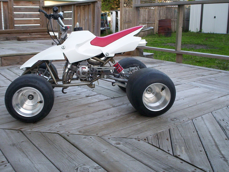

« ตอบกลับ #74 เมื่อ: 25 ตุลาคม 2009, 23:12:40 »
    รุ่นอื่น ๆ  ;D
