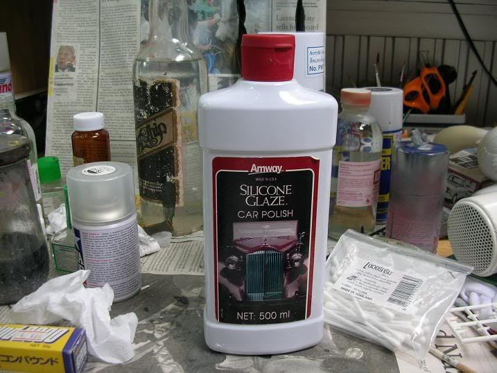

ช่วยเอารูปมาลงให้เพื่อนๆดูกันเลยนะครับ
อุปกรณ์
1. เศษผ้า ( ใช้เสื้อกล้าม )
2. ครีมขัดหยาบ TOP COMPOUND 2000
3. AMWAY
4. ส้ม 1 ลูก อิอิ ไม่ใช่ บอดี้ที่จะใช้ขัดเงา

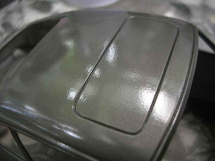

บอดี้พ่นเคลียร์เรียบร้อย รอแห้งซัก 2-3 วัน สังเกตุ พื้นผิวจะมีความหยาบ ( โลน) มาก

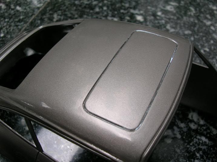

ใช้ผ้าชุบ TOP COMPOUND มาขัดวน ๆ ไปเรื่อย ๆ จนเป็นฝ้า พื้นผิวจะเรียบขึ้น
ปล. แต่เคลียร์ควรมีความหนาหน่อยนะไม่งั้นทะลุ

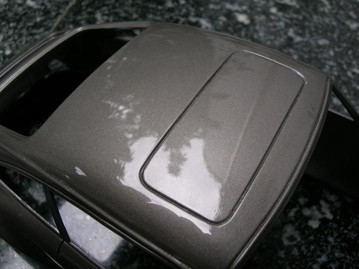

หลังจากที่ขัดจนเป็นฝ้าแล้ว ไม่ต้องตกใจ ใช้ AMWAY วน ๆ เบา ๆ ความเงาก็จะกลับมา
สำเร็จ
